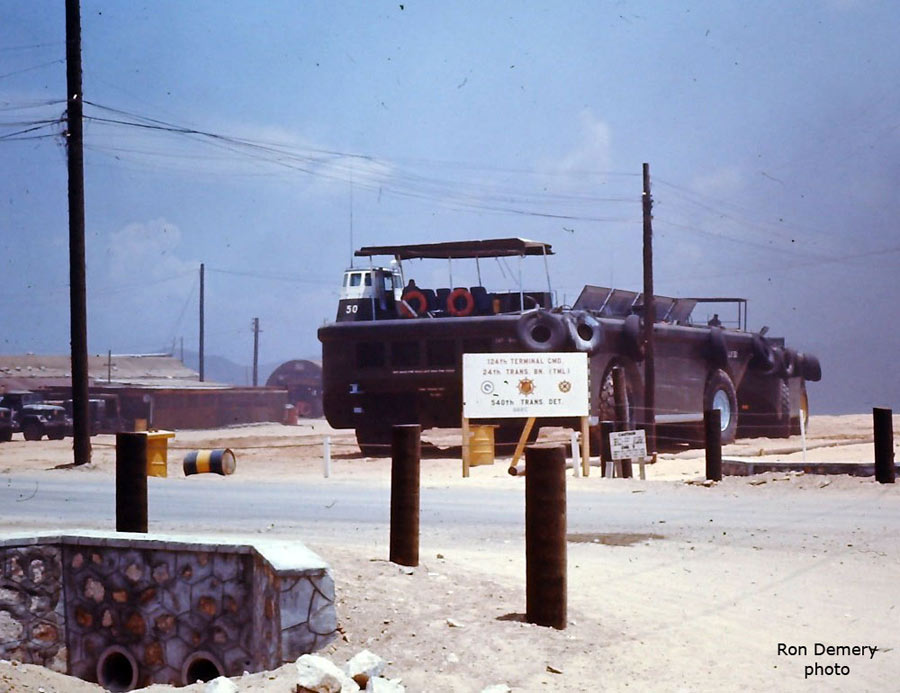

BARC č.49 a 50 v Cam Ramh Bay. Podle čerstvě natřených disků kol a obnovených nápisů proběhla na strojích nedávno nějaká údržba. Nad lodními šrouby je označení jednotky - 540 TRANS DET, stejné označení se opakuje i na tabuli.
