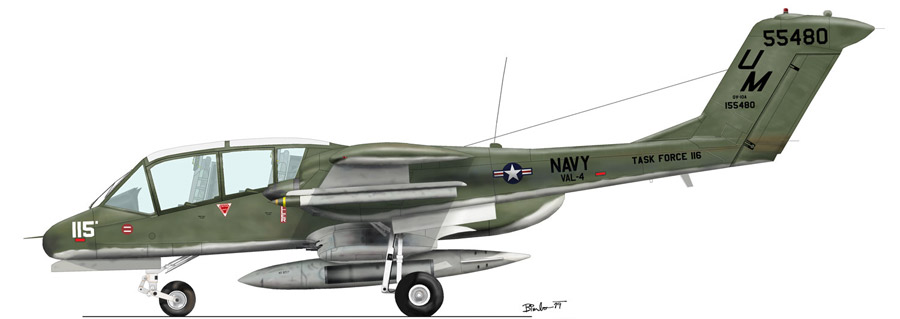

US Navy si od USMC zapůjčilo 18 OV-10A, ze kterých vytvořilo Light Attack Squadron Four (VAL-4) "Black Ponies".
V období 1969-72 měla peruť velitelství v Binh Tuy a dělila se na dva detašmány. Det.Alpha byl umístěn v Binh Tuy, det.Bravo ve Vung Tau. Black Ponies prováděli sledování provozu v deltě Mekongu, ničili případné cíle a podporovali jednotky v oblasti. Například hlídkové čluny námořnictva a také týmy SEALs.
Pokud jde o výzbroj, námořníci trumfli i mariňáky. Ti většinou u podvěšené výzbroje dodržovali nějakou souměrnost,
ale námořníci si na souměrnost moc nehráli a jejich Bronca vypadala dost divoce.
OV-10A Bronco jednotky námořnictva VAL-4 "Black Ponies".
OV-10A Bronco #155480, VAL-4, Vung Tau, 1969.
OV-10A Bronco #155471, VAL-4, Binh Tuy, červen 1971.
