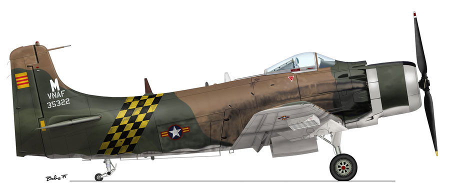

A-1H, 514.FS
A-1H 52-135322, VNAF 514.FS. Bien Hoa, květen 1968.
